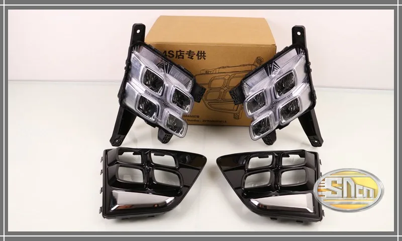

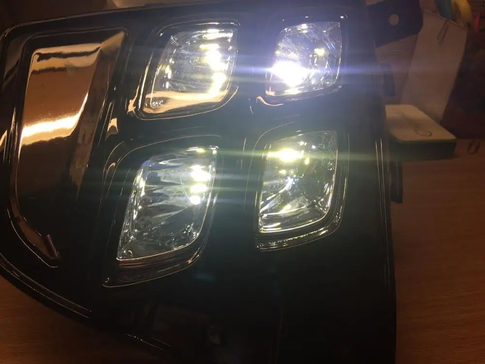

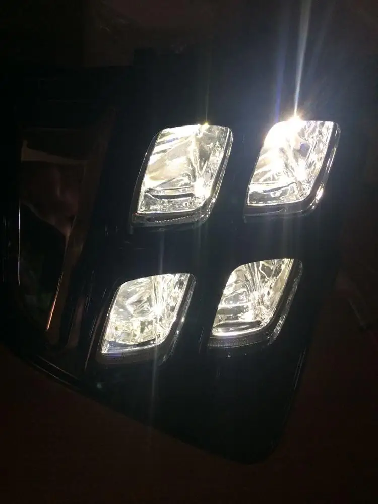

Недавно пришли вот такие ДХО с Али (68,60$):
HTB1F9O0OpXXXXcQXFXXq6xXFXXX7.jpg?size=9
Проверил работоспособность:
Обе работают:kolobok_addon_good: Устанавливать буду уже по теплу.
