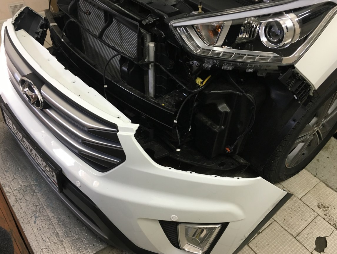

3. Передний парктроник - штука очень удобная! Заняла свое место на панели сверху около левой стойки - аккуратно и без проводов! Сами датчики были врезаны в бампер, провода проложены в гофра-трубе! Точность срабатывания датчиков - 10 см - крайне достаточно! Парктроник начинает активную работу при нажатии на педаль тормоза. Считаю передний парктроник - вещь необходимая. На моем Форде штатно установлен, уже привык. Цена вопроса 2 500 р.

В 28.03.2017 в 14:49, vadimt-60 сказал:
Парктроник полезная вещь! А сколько датчиков?
4 датчика! Чуть позже выложу фото передка, на нем будет понятно!
На фото видно, что датчика 4)
