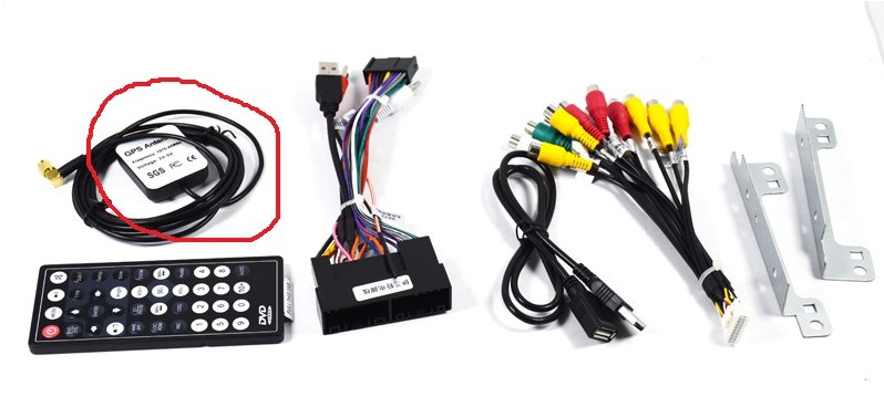

В жгуте есть юсб папа. Но вопрос где тогда мама?

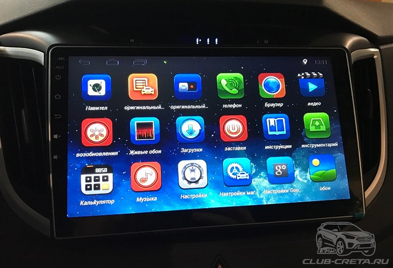

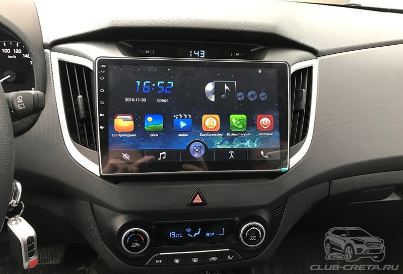

Вчера поставил жене на Крету. Почитал, посчитал, и купил у местных. Ставили вдвоем (у друга зам. тоже жене купил Крету), так как вдвоем ставили, то сделали скидку 25 000 и установка бесплатно.

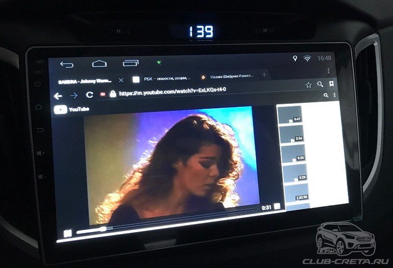

Смотрится как телевизор дома - большая. Дисков нет и не надо, штатный юсб работает, интернет по вайфаю подключали - летает, навигация Навител. Камеру не поставил, штатные в плафон у них кончались, придут поставлю.
На магнитоле слева две мамы usb один из них подписан 3g. А в связке с тюльпанами aux соединяются с тюльпанами на жгуте. Смотрите фото.
Набор проводов с черным разъемам там есть юсб папа
Да там usb папа и там же aux тюльпаны. И все будет работать и штатный usb и aux.
Да там usb папа, и там же aux

В комплекте с ГУ приходит модуль GPS. Куда бы его пристроить? У кого какие мысли?
Датчик должен видеть спутники. Можно попробовать поставить за зеркало заднего вида (если конечно хватит провода).
Судя по фотке провода должно хватить, но тащить его туда сквозь торпеду, по оконной стойке, под крышей по окну - как-то не очень. А если попробовать вытащить в центре торпеды у окна и там приклеить?
