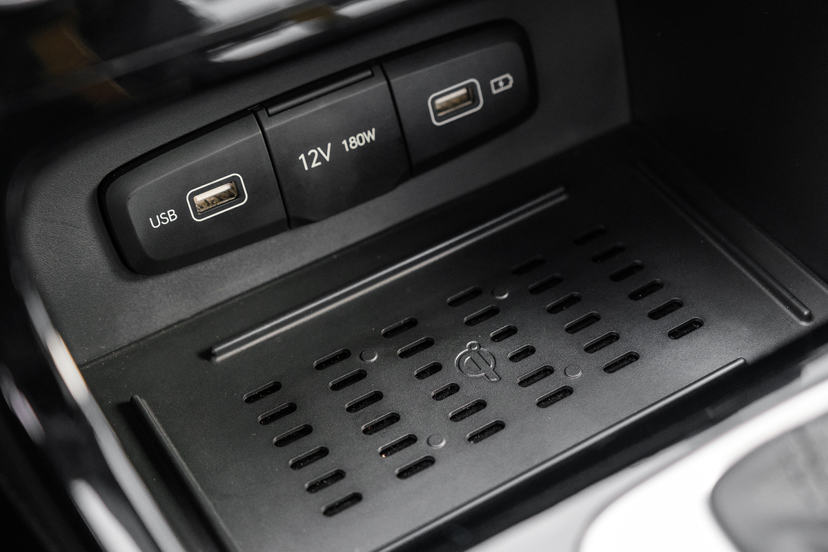

В 2х максимальных комплектациях есть беспроводная зарядка для телефонов, в мледших версиях такой фишки нет.
Кто как делал себе беспроводную зарядку?

Добавление мультимедийного штатного ГУ с CarPay & Android Auto в новой крете оказалось компромиссным и современным решением. Переложить функции навигатора, музыки, звонилки и голосового ассистента на смартфон, предоставив управление с ГУ — дешево, сердито и в целом терпимо. Если смартфон разрядился, остаётся только слушать радио или заранее заготовленную флешку с плейлистом.
На заводе заранее предусмотрели usb порты с зарядкой в отсеке перед КПП. Только с висящими проводами ездить не очень комфортно.
Проблему удалось решить сборкой фальш-полки с беспроводной зарядкой:
Нам понадобиться:
— Доска
— Беспроводная зарядка с проводом, брал такую
— Лобзик, напильник
— Экокожа, была такая
— Куски резины или шумки
— Один вечер
1.Снимаем размеры с полки с учётом толщины зарядки и вырезаем из доски. (Внимание! полка выполнена в форме сложной геометрической фигуры)
2. Делаем в доске отверстие под зарядку и зачищаем края
3. Приклеиваем к доске ножки для устойчивости
4. Обклеиваем отверстие резиной или шумкой
5. Вставляем зарядку
6. Обтягиваем верх экокожей
7. Размещаем провод и монтируем в машину
Могу сказать, что без проводов стало удобнее. Телефон не скользит и зарядке хватает мощности заряжать через толстый чехол и обтяжку из экокожи. Иногда нужно слегка надавить или переставить телефон чтобы пошёл заряд. Устройство терпимо греется, но не перестаёт заряжать. Посторонние предметы на полке не нарушают процесс, а заряд подаётся только если поставить телефон на полку.
Размеры и всю работу делал на глаз, отсюда качество работы и отсутствие документации. Уверен что можно сделать опрятнее и менее колхозно
За 5 часов езды 11 pro max с включённым CarPlay зарядился с 20 до 80% и меня это полностью устраивает.
Далеко ходить не нужно  https://www.drive2.ru/l/599723945519762509/
Кто ещё заморачивался с беспроводной зарядкой?
