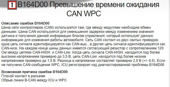

Диагностика выдает следующее:
B164D00 — Превышение времени ожидания CAN WPC.
Вот единственное, что по ней удалось найти.
Фото в бортжурнале Hyundai Palisade
Пишут, как будто ошибка механическая, в проводке/контактах. Но в это слабо верится, есть подозрение, что скорее программная.
