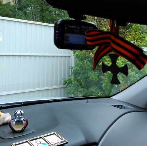

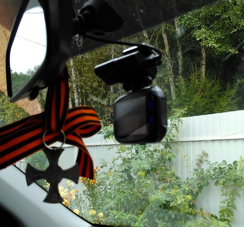

Я поставил КАРКАМ Q7 с GPS. Установка простая на приклеенную к стеклу панельку. Провод проложил под обшивкой потолка, под съемной панелью стойки окна, далее под перчаточным ящиком и воткнулся в розетку 12 в.
Я использую 2 в одном Sho-Me Combo №3. К настоящему моменту сэкономил кучу денег и места на лобовом стекле.
Есть ли смысл подключать через плафон?
Подсоединял сам — скинул резинку уплотнителя двери, потом аккуратно снял боковую панель приборки и сдёрнул с клипсов боковину салона у лобового стекла.Сейчас не стал подключатся напрямую к плафону освещения, потому что, иногда, надо отключать регистратор, когда заезжаешь в места, где нельзя снимать.
