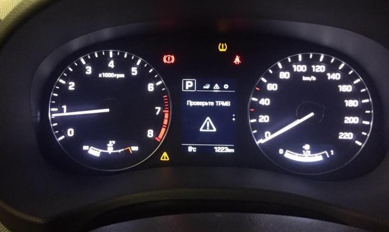

Кто-нибудь видел, что показывает Супервижен при одном неисправном датчике? Именно неисправном, а не при спущенном колесе!
В 06.12.2016 в 08:43, Бармалей сказал:
Когда поставил колеса, было так.
Потом стало показывать так.

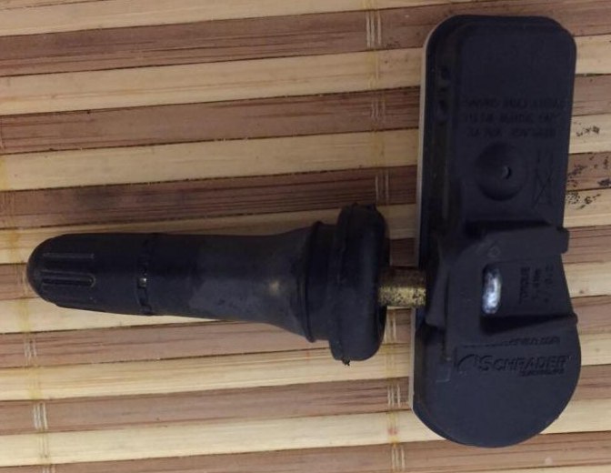

Сколько датчиков не работает буду разбираться весной. Ставили вроде аккуратно. Пробовал отсоединять аккумулятор, ошибка не сбрасывается. В инструкции написано вроде, если все будет ок, сама уйдёт. Датчики с али.
А датчики точно для Креты? Фотку бы или номер с них увидеть.
В 06.12.2016 в 12:05, Игорь Саннер сказал:
52933-С1100

52933-С1100
С какого магазины датчики заказывали?
