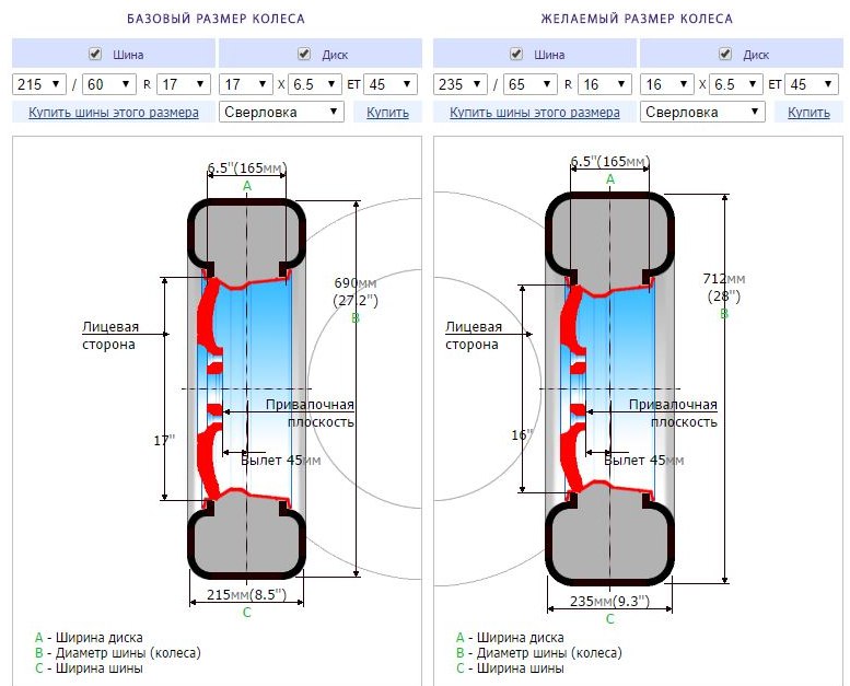

Как это диаметр отличается? как был 16 так и остался, или я чего-то путаю?
Конечно путаете, наружный диаметр колеса станет больше на 22 мм,что является не допустимым,и отличается от рамок 3%
Шинный калькулятор вам в помощь
Как это диаметр отличается? Как был 16 так и остался, или я чего-то путаю?
Да, путаете: высота профиля измеряется не в миллиметрах, а в процентах. Это отношение высоты профиля к ширине. Ширина больше и профиль соответственно тоже.
Будет все вот так!
1) Размер колеса устанавливаемый в Крету на 17 дисках.
2) Размер колеса желаемый.
Спасибо за ликбез, за 3 % выходит чуток, чем это грозит???
Если все встанет и не трет, то все хорошо!!! Только могут ступичные подшипники чаще накрываться. Но я не знаю сколько эти подшипники на родной резине проходят. Поэтому статистику проводить рано. Остается только догадываться. Ну к примеру на родной резине 150 000 км. На дольше 3% 120 000 км.
ОК, спасибо, если учесть, что зимняя резина меняется с родной летней, то, возможно, подойдет и не будут часто выходить из строя подшипники. В любом случае, спасибо за совет

Уже писали не однократно, что оптимальный размер на 16 диски 215/65, вот только штатный диск шириной 6, это конечно минимально допустимый для такой резины, а в реале как это выглядит и стоит ли ставить на штатный диск такой размер?
Неужели все только на 6,5 и 7 ширины диски ставят такой размер?
Тоже интересует такой вопрос.
Pavka732, Следует также учесть, что если вы обратитесь в официальный СЦ с требованием устранить проблемы в подвеске по гарантии, то вам справедливо откажут по причине того, что используются шины с размером, отличным от штатного.
Тут только экспертиза может решить этот вопрос, опять же повторюсь, самое главное соблюдать заводские параметры диска.
