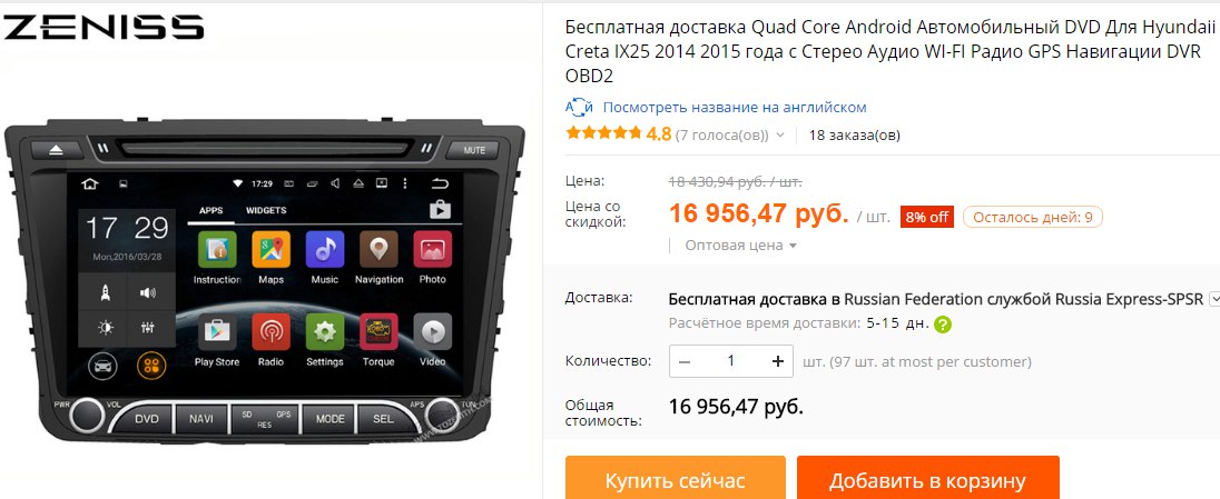

Та что на ссылке которую давал здесь.
Сегодня поставили головное устройство с alli в PCAVTO, поставили часа за 2. Очень тяжело снимать рамку, так как зазоры минимальны. Датчик GPS положили в правую стойку. Все штатные разъемы работают, USB штатный медленный (только для музыки) подключили от одного из двух хвостов головы (в комплекте есть шнурок (мама папа). У кого есть штатная камера заднего вида есть нюанс с ее подключением (в голове нет какой-то фигни вроде питания и нужный блок мне обошелся в 500 р.), итого установка обошлась в 4 150. Еще не понял как цвет кнопок менять они по умолчанию рыжие

Очень классно смотрится. Поздравляю! А как качество звука?

Кнопки не меняю цвет.
