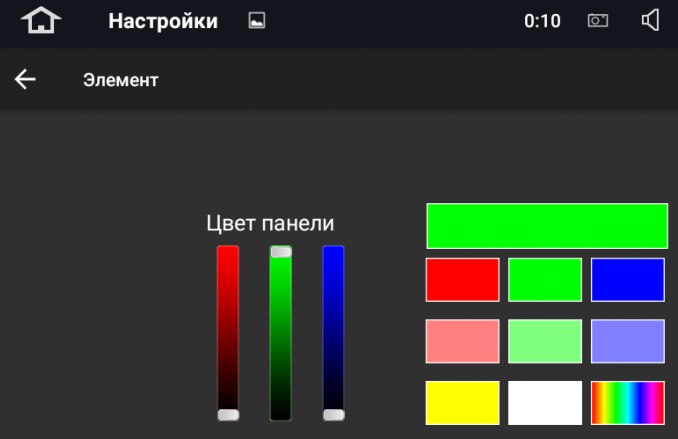

Про подсветку кнопок. Стоило бы у продавца узнать какие там диоды, чтобы знать наверняка.
В Заводских настройках...
- последняя вкладка (Другое)
 - Установить подсветку кнопок - RGB - перезагрузка. В Настройках появится пункт Elements
Цвет подсветки можно менять из меню, причём есть режим, когда подсветка непрерывно меняет цвет.
Цитата из _4pda.ru:
Цитата
Не знаю какие стоят у меня, RGB или просто красный/зеленый, но как минимум эти два цвета есть. Изначально цвет был красный, меню "Элемент" не было, в заводских настройках было RGB_One_light (ну или как-то так, вроде самый верхний пункт).
Решил поиграться, изменил на RGB_B, перезагрузил - светит красным. Меняю на RGB_G - опять без результата, забил и оставил так. Потом опять ездил со штатной головой, через некоторое время ставлю эту, она включается и светит зеленым, а он мне не в дугу. Иду в заводские, меняю на как было (RGB_One_light), ребут - цвет зеленый, меняю на RGB_R, ребут - опять зеленый. Вспомнил про китайцев и их маму. Поставил RGB_LED, появилось меню "Элемент" там выставил красный, отключил магнитолу от разъема... подключаю - моргает красным, ура!
Вывод: пришел к заключению, что подсветка меняется только после полного отключения ГУ (физически проводами), возможно мой вывод и ошибочный, больше экспериментов не ставил.
