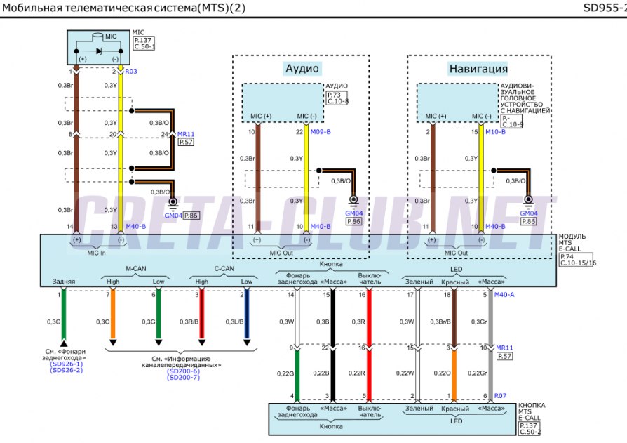

Пытался отключить передающую антенну когда ГУ менял, (типа чтоб не подслушивали) в плафоне красный светодиод загорелся, и что-то мне ссыкотно стало, в книжке сказано любое вмешательство в Эру лишает гарантии, воткнул на место. Вот после сразу и проверил, работало. Но, говорят у кого-то прошивку обновлять нужно, там по вин-коду смотрят кому, иначе сос-тест недоступен. Завтра если на машине куда поеду, проверю у себя и отпишусь. Переживаешь что после замены ГУ отвалилось? Надо распиновку основательно проштудировать...
У меня сос-тест не доступен, поэтому и спрашиваю :)
nikon333 сказал:
у меня сос тест не доступен, поэтому и спрашиваю
Схему смотрел?
Эра автономна, с ГУ только по КАНу может быть общаться и микрофон завязан.

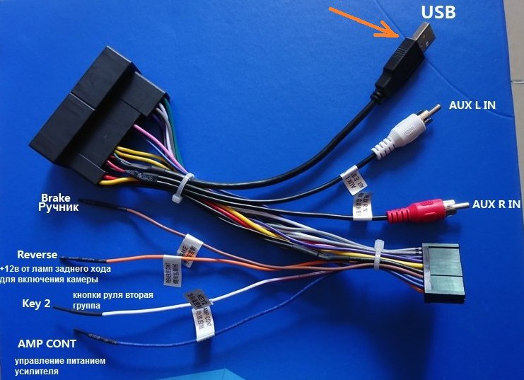

Парни, а что с кнопками громкости и переключения радиостанций на руле слева? Они работают при замене головного устройства?
Надо прописывать кнопки в ГУ. В настройках пункт "Кнопки на руле". Открываешь, выбираешь и сохраняешь.

Проверял у себя, работает как положено! Эра автономна!

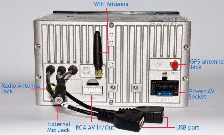

Меня всё мучает вопрос, почему перестал работать нижний USB вход?
Сегодня осенила мысль! Сзади ГУ два выхода USB и оба "мама". Один из них обозначен 3d, видимо для подключение роутера. Второй для передачи файлов.
В основном жгуте есть выход USB "папа". В колодку жгута вставляются два конца от штатной проводки, где должен быть кабель от нижнего USB входа. Если соединить USB папу жгута с USB мамой выхода с ГУ, то должен заработать нижний USB вход. Вот только какой выход соединять?
Когда подключаешь к USB выходам флешку, то на экране выскакивает "как использовать?" - для зарядки, для передачи файлов и т.д. Ну выбрать соответствующее и USB вход начнет работать...
Как думаете про такую мыслю?
