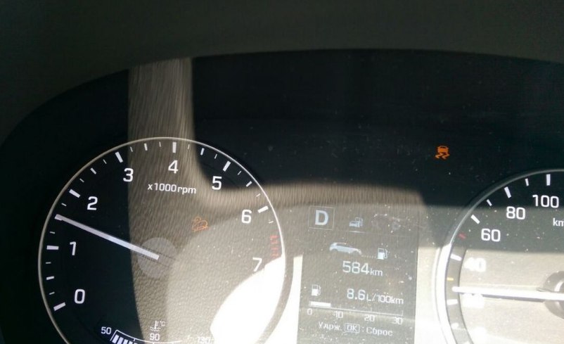

Загораются значки DBC и ESC одновременно

В 01.04.2017 в 20:27, VETER сказал:
@alvibol глупости про сигналку... Проблема с мозгами (как у человека, который Вам это сказал, так и у машины), которая пропадает при перезагрузке (выкл/вкл).
Через пару тысяч предстоит ТО-1 - буду показывать глюк ОД.
@Шаман, к Вам ещё не обращались по такому поводу?
Я думал, проблема единичная и у меня, но теперь видимо - глюк прошивки?
Ошибки один в один - тоже пропадало отображение передачи (пустой квадрат)
А у меня помимо всего вышеперечисленного, еще и скорости не переключались ниже 4.
У меня до 15-шки осталась неделя езды. Будем разбираться...
ТО-1  прошел - официалы ничего не обнаружили... Будем наблюдать дальше...
Проблемы в одном из датчиков АБС?
Второй раз загорелись знаки. После отключения машины и повторном заводе все пропало.
Записался в АГ-Балашиха на воскресенье на диагностику по значкам. Посмотрим что выявят.
В воскресенье был в АГ-Балашиха на диагностике по значкам DBC и ESC и пропадания значка D.. Так как ошибки сохраняются в мозгах авто, то их обнаружили по истечении 4 часов поиска. Нарушен так называемый ингибитор в коробке передач. Так как в воскресенье мастера по гарантии не было на месте, то сегодня во вторник позвонили и сказали,  что это гарантийный случай и заказали деталь. Вот теперь буду ждать когда прибудет и поеду менять. Если бы не гарантийный случай то диагностика стоила бы 1 000 руб. 300 руб мойка авто была в подарок. Как поменяю деталь, то отпишусь. Всем удачи!
Если знаки горят постоянно то значит эти системы отключены. При перезапуске авто если знаки погасли то системы работают. Так что аккуратнее на дороге.
Ну если пропадают значки указывающие положение акпп то 99% это всегда дурит ингибитор.
Вообще обленились официалы, ингибитор (выключатель запрета) стоит на коробке сверху. Его можно настроить, можно не менять. Просто покрутить положение, хотя всех нюансов не знаю. Им там с супер диагностикой виднее...
В 17.05.2017 в 07:21, Letnaps сказал:
Почти Ингеборга Дапкунайте :lol:
Один раз загорелось также, после такой ситуации :ab:
Одним колесом встал на асфальт, другим на лёд. Поставил ручник, тронулся на 1 передаче. Проверял систему контроля тяги. Загорелись все датчики :facepalm:
Заглушил, постоял... Запустил двигатель, всё погасло.
Больше так не делал :laduh:
