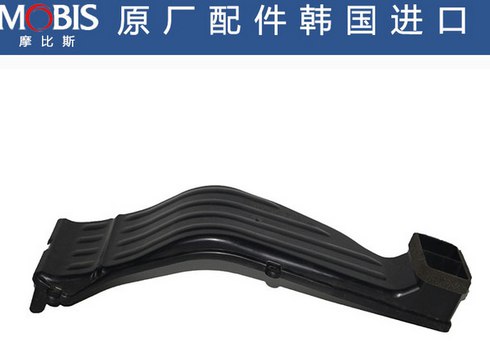

А вот и выход с кондея
По-моему чего-то не хватает. Кажется того самого среднего пластика из картинки @Николай1005 с выгоднокупи.

Тестируем выход воздуха - нет его. Не хватает еще одной трубки на выход из кондея (и там наверняка стоит пластиковая заглушка, которую я не сфоткал)
Выводы: надо искать еще один кусок пластика и разбирать, за одним прикрутить заднюю крышку на шурупы. Схема рабочая, сделать можно, потратив часа два на сборку-разборку.

Блин как жаль, что был не комплект, так и остался открытым вопрос можно ли поставить отсутствующею деталь не снимая всю панель приборов, а также на блоке обогревателя-вентилятора запаянная заглушка или на можно вынуть.. Но всё равно как первопроходцу большой респект!
По автодоку, не хватает запчасти 97103-A0000.
К ней уплотнитель 97245-A0000 и какая-то неведомая  97245-A0100
В 21.05.2017 в 16:54, котопес сказал:
какая-то неведомая
Похоже на фиксатор места соединения двух патрубков)
Молодец! Интересная тема! А итог каков? Что с не достающей деталью? Где брать?
Спросил в сервисе, мастер сказал что торпеду снимать не надо, так что я спокоен. Как найду доп, отпишусь тут или в ссылках, и закажу сразу.
А так - за 5 500 можно хоть сейчас на выгоднокупи купить сразу все запчасти есть. Но я же не ищу легких путей ))
